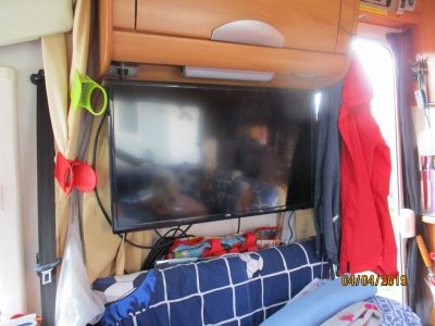

LTC har en bra 32-tummare som går på 12 volt!!

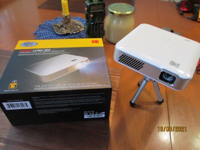

Men varför inte en så'n här som jag köpte förra året: KODAK LUMA 450!!
Dra'r ner en projektorduk från taket. Simsalabim 60 tum perfekt HD-bild och Smart.
