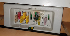

Däremot ser säkringshållaren ut såhär.. Vi har ju inte haft den så länge och bara kortare resor.. batteriet håller inte så länge, det verkar okej men verkar som vi har spänningsfall till säkringsdosan..
Så det behöver nog ses över..

Det är nog i sjölva säkringshållaren som du har en glappkontakt, eller att någonting har dragit drygt 20 ampere, då blir säkringen varm utan att gå sönder. Men glappkontakt är nog det troligaste.

Det ser ut som det har varit en 30A säkring där det är bränt. En grön plastbit är kvar.
Det är 20A märkt för den säkringen. Elen kan vara delvis ombyggd.
