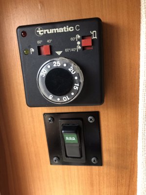

I min nya bil sitter en Truma boiler
Ville ha lite värme inatt så visste jag inte hur man startat den
Det sitter en paneler på väggen men hur?
Se bild
Hur starta men såden?
Den undre panelen med en värmespiral på vad är det?
    506,2 KB · Visningar: 99

Hej Affe!
Kan det vara så att du kan ha elpatron till varmvattnet när du står på el, på min gamla bil finns det bara gas och där automattänder truman om gasen är på och det finns vatten. Det ser man på att lysdioden lyser grönt.
Om jag inte minns fel fanns det elpatron på nyare bilar.

Följa kablar är omöjligt utan att plocka isär hela bilen
Har kollat bak pö kontakte så det borde nog vara starkström till den
Även om jag trycker på kontakten lyser den inte. Det är säkert nån uppvärmning av något som ni säger.
Förra ägaren visste inte ens hur man satte på värmen
Skall kolla ikväll med multimeter.

Låt oss reda ut begreppen: Det är inte en Truma Boiler (separat varmvattenberedare) du har, utan en Trumatic C, vilket är en värmepanna med integrerad varmvattenberedare.
På nätet kan du hämta en bruksanvisning, vilken är till stor hjälp.
Stömbrytaren nedanför manöverpanel en kan jag tyvärr inte hjälpa dig med.

Ok
Ja trumatic C
Fått igång har nu fått och vet hur den fungerar
Det är om den där strömbrytare nedanför manöverpanelen som jag inte får
ett begrepp om. Den får väl sitta där oanvänd
Tack för hjälpen
