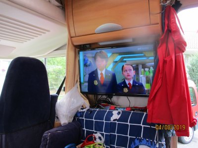

Här kommer två tips (varianter).
Jag valde att "avstå" från ett fönster över lilla sidosoffan. Satte dit en 32-tummare permanent där!!
Annars har jag även en projektor (Kodak 450) och en projektorduk som dras ner från taket.
Jack43
Ja, det är där jag vill placera TVn, men inte blockera fönstret annat än när TVn används. Fönstret är visserligen litet, men naggande gott att ha!
