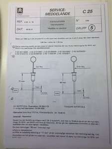

JANKRO har en renoveringstråd några år tillbaka där han visar hur mycket man ska fylla och vilken olja man ska använda mycket bra läsning jag har själv följt hans råd.
Hällde i RVS i lådan också vilket gjorde att den fungerade mycket bättre att växla märkte resultat redan efter några mil och blev bara bättre.
Vet inte om det här är tillämpligt på din låda:
