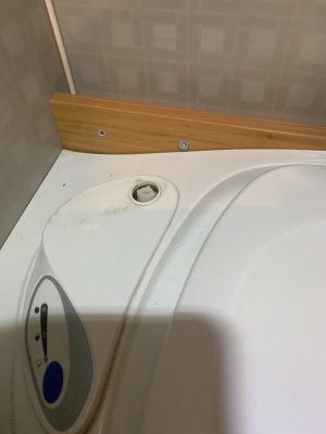

Vi är nu ute på vår premiärtur med vår nya husbil. En Bürstner Marano-07. Första natten så stog vi med lite framåtlut. När jag skulle gå på toaletten framåt kvällen så klev jag i vatten. Det kom fram mellan sängen och badrummet. Kan det vara toaletten som är boven? Det är en Thetford c403 som har en svag spolning. Har läst om magnetventilen som krånglar. Men kan det vara den som orsakar inflödet av vatten i husbilen?

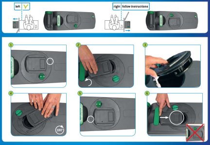

Hejsan, vet inte alls, men det var kanske ett äldre utförande av tank utan hjul ? för ev. kom vändbart när de satt hjul på kassetterna ? för mindre lagerhållning kanske.
De som säljs nu med hjul sitter skivan och vredet på "tallriken" som kan vridas ett halvt varv för att bli höger eller vänster enl. instruktion.

Hej. Min bil är sedan 2012 och tanken till den toan har hjul. På tanken resp. tallriken finns det markeringar som visar hur tallriken skall sitta i tanken. Det som är så motsägelsefullt är att din bild säger en sak samtidigt som Reimo lagerför två olika tallrikar till C 400 - tanken nämligen höger resp vänster utförande.
Mvh / Roland

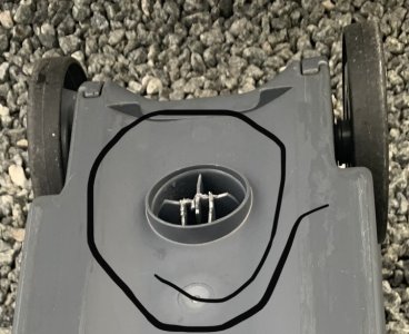

Hejsan, nej jag 99% ;) säker på att den skall öppna på originalvis när du stoppar in kassetten, för det är ju meningen att SOG'en skall suga den vägen i din kassett, och som bara används till ventilation från början.
De varianter man täpper originalventilationen helt på är de som man måste borra ett nytt hål i kassetten för att ansluta sogslangen i.
M.v.h. JANKRO.
Då undrar jag varför man filat ner lyftmekanismen? Då de gjort det så öppnar ju inte ventilation längre. Mycket märkligt.
Mvh / Roland

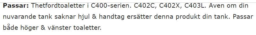

Har ni en länk till den? Jag mailade en bild till Campingvaruhuset på typskylten. Enligt dem så har jag beställt rätt tank.
Roland o Ingegerd
619
Rimbo
7128
Hej. Här kommer länkarna till "tallrikarna": C400 Hold.Tank Plate left resp. C400 Hold.Tank Plate righ. Samtidigt så skriver man att tanken i uppfräschningssetet till C400 toaletterna ska passa i både höger och vänstermonterade toaletter. Se denna länk : Toilet fresh-up-Set für C400 Visserligen står det att "utloppsventilen" är flyttbar men jag tror att det är en felöversättning. Trots alla motsägelsefulla uppgifter hos Reimo så tycker jag att det verkar som att du har beställt helt rätt tank.
Mvh / Roland
Mvh / Roland
Ja något är lite diffust från Thetford, på bild fem så är ju markering inringad vid pricken på "tallriken" men de två markeringarna på själva kassetten finns bara på ett ställe på kassetten som innan, på bild ett.
Kan kanske bara vara någon liten olikhet i plastflänsarna till tallriken som tidigare spärrade till höger eller vänster, och nu ändrat så den funkar åt båda hållen.
Ps. Den som skrev utloppsventilen i översättningen visste troligen inte ett dugg om toaletten som hen översatte texten till, eller så menade hen att det är utloppsventilen från själva toalettskålen, men borde skrivit flyttbar position på vred.

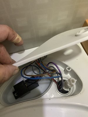

Felsökningen fortsätter.

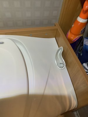

Jag lyfte på spoldisplayen. När jag tryckte på knappen så startade dränkpumpen och ett relä slog till. Dock hördes inte något från en magnetventil. Just nu så är det tömt på vatten pga kylan och att jag inte vet var läckaget är. Det kom fram vatten då vi använde toaletten tidigare.

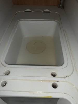

Ett problem är att hålrummen under tanken fylls med vätska. Den kommer inte från tanken då den inte är blå. Måste komma via spolningen.
Något jag också börjat fundera på är hur man tömmer vattnet i slangen till toaletten? Finns ingen information i handboken. Övriga slangar är urblåsta.
Jag har även försökt hitta hur man kommer åt innandömet på toaletten. Har filmat inne i utrymmet utan att förstå hur. Har även googlat och sökt på youtube utan resultat vilket är ovanligt.
Tips och idéer mottages tacksamt :)

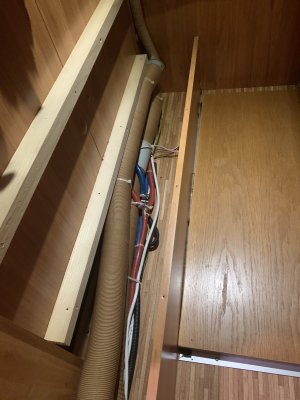

Demonterade under sängen där vattnet kom ut. Torrt och inget som verkar konstigt här. Verkligen tur att vi stod första natten med lite framåtlut hade varit trist om det varit det motsatta

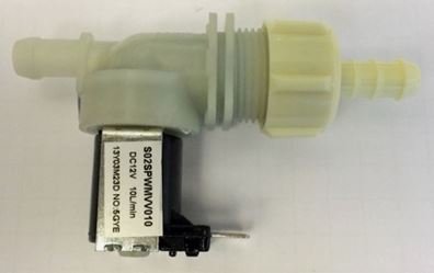

Hejsan, ja det måste ju finnas något som stänger spolningen för som sagt annars så skulle det ju spola i toan även när man öppnar en kran i köket eller i handfatet. Det är synd att du inte har vatten i systemet nu när det verkligen skulle vara bra att se var vatten kommer eller inte.
Jag har nu kollat och en magnetventilen som reservdel till just 400 serien är helt klart på bild samma som till de andra toaletterna och som de billigare liknande från eftermarknaden.
En äkta.
och den hörs klart när den öppnar och stänger.
Möjligen om den är skadad av frysning eller skräp så den "halvfungerar" men inte låter nu längre.
Att den inte skulle sitta i själva toaletten verkar inte troligt för i en originaltoa med spolvatten från färskvattentanken så sitter den ju i toan vid köpet och sitter den någon annan stans så måste det ju vara efter det att troligen en T eller Y koppling leder av vattnet från huvudledningen till toaletten.
Kan det vara att den inte stänger helt så det läcker och spolar liite även när du/ni använder de andra kranarna också. Svårt att kolla utan vatten i systemet.
M.v.h. JANKRO.
Ps. Om du byter senare när det hela är utrett så tänk på att ventilen är riktningsberoende och det finns en pil med flödesriktningen.

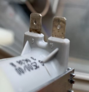

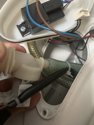

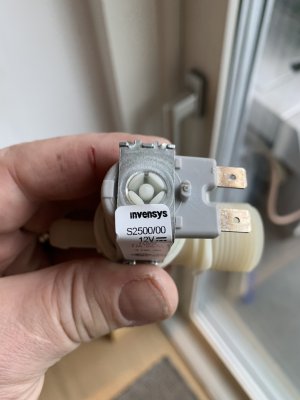

Det var din bild som fick mig att kolla en gång till och, ja. Magnetventilen sitter på samma ställe som den interna pumpen :)
Det troliga felet är nog att det inte sitter någon slangklämma på utgående slang. Även om det inte är så stort tryck så ska det väl vara det?
Har tagit ut ventilen och tänkte prova den. Är det viktigt att + och - kommer på rätt anslutning? Märkningen på stiften är ett B resp 15.
Om den är trasig så skiljer det rätt mycket mellan en original mot en eftermarknads. Thetford kostar runt tusenlappen medan en eftermarknad runt 200kr. Någon som har kunskap och som kan tipsa om en billigare variant?

På min förra bil så hade jag en magnetventil som läckte i gängen på skruvanslutningen. Den hade troligen expanderat vid minusgrader eftersom inte slangen varit helt tömd. Ganska lurigt för det läckte bara när man spolade, det tog ett bra tag innan jag fick kläm på vad det var. Den läckte bara när den var trycksatt.
Köpte du en original eller en billigare ventil?
RoffeN
224
Enköping
24821
Det var inget fel på ventilen, jag satte på en slangklammer för att komma ifrån läckaget. Det löste problemet till ingen kostnad…
