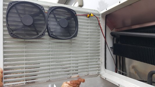

Vår kyl krävde två chassiefläktar för att klara utetemperaturer över 30 grader, ex:
Ute 30°
Inne 35°
Kyl 7°
Termostat 1/3
Fläktarna 24/7 utan termostat
Strömförbrukning ej mätbar
Db ej hörbar
Stänger av fläktarna under vinterförvaringen.
Alternativ: Ta bort gallren och skydda högersidan mot solen:

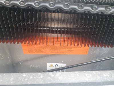

Noterade en annan sak när jag kika bakom gallret; Thetford har till och med markerat vart man ska montera fläkt 1 samt ev fläkt 2.
    1,8 MB · Visningar: 125
PeterK
9.522
Köping
14860
Ja där ska du montera den, mycket effektivare än att sätta dem i ventilstionsluckor, dessutom följer det med en termostat så fläkten går endast när den behövs, får du ändå problem så kan du komplettera med fläkt 2.

Varje skåpmodell har sin bestämda plats vilket skiljer mellan dem, jag kunde montera fläkten genom nedre luckan, men var tvungen att dra ur skåpet för att montera termostaten som skulle sitta högst upp, jag har utluften på taket.
Passade även på att montera ett större luftintag nere.
