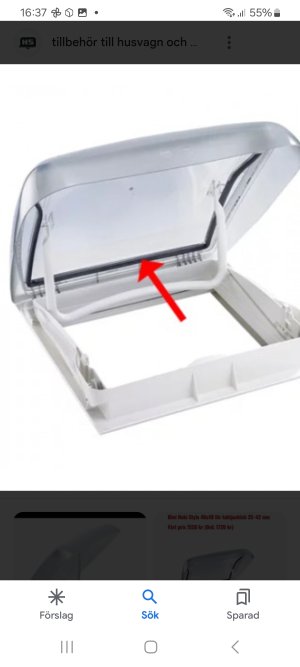

Jag har en husbil med 4 takluckor. LMC
I alkoven är det en orginal med vev. Den har gummitätning.
I toaletten är det en 4:E lucka som är ständigt ventilerad med galler i mitten, 2 handtag man trycker upp vid öppning och en spisfläkt med skorsten i taket till den
Längst bak och i mitten är dom med vev bytta mot Mini Heiki. Dom levereras utan tätning och är därför ständigt ventilerade.
Frågan är då. Var alla 3 luckor med tätning vid leverans. Kanske läge att köpa tätningslisten som är ett tillbehör. Se bilden
Eller blir det för tätt? Vad tror ni.
Höst och vår känns husbilen lite dragig.

Hej På vår bil Carthago I 51 har man tagit bort bara en tätningslist i mitten på bilen vid köket. Behövs för bra ventilation och finns omskrivet på Husbilsklubben

Har likadan ovanför stolarna fram och skulle gärna vilja sätta dit en tätningslist i den då den skallrar under färd. Någon som vet vart man hittar den listen?

Jag har satt i tätningslist i mina miniheki för många år sedan (8 år sedan).
Anledningen var att minska kallras från takluckorna.
Det finns så många ställen där det ventileras så jag ser inga problem med det.

Jag hade samma problem. För att eliminera skallret räckte det med två korta bitar list , ca 2 cm, i lagom tjocklek inpressade i spåret i luckans bakkant. Jag ville ju behålla ventilationen genom luckan.
