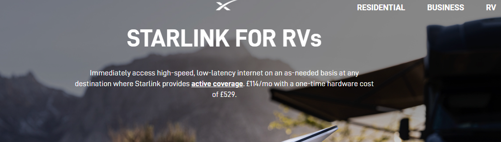

Nja.. vad de skriver pa sin sida ar att det kostar £114 i manadsavgift.
Samt en engangsavgift for utrustning om £529.
