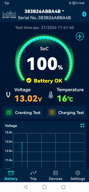

Mitt startbatteri ser ut såhär, men där har jag aldrig behövt synkronisera mätaren, det gör den tydligen själv, hur din fungerar vet jag inte..

Appen måste ju vara ansluten till en laddare och det verkar vara Epever som den appen stödjer. Vet du vilken laddare eller Inverter/Laddare du har?
Annars kan du ta en lös laddare och ladda upp startbatteriet några timmar till c:a 14.4V så borde SOC kalibrera sig.
