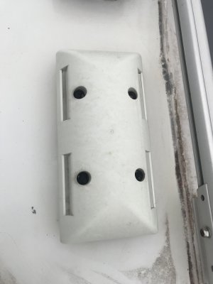

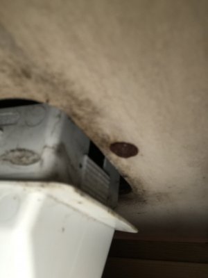

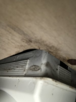

Har upptäck att en takventil läcker (ventilen är avsedd för ventilation av kylskåp ovanlig nog)

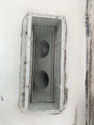

Har plockat upp ventilen och rengjort överallt kring den. Den satt mer eller mindre "lös" med någon form av butylmassa (i olika färger) vilket tyder att det har redan hänt tidigare till förra ägaren och felfixat lite snabbt med mera butyl. (biltemas säker då den var grå) Originalet var svart, men förekom även vitt silikon
Frågan nu, eftersom jag inte lyckats få ta på en ny ventil, då den verkar ha utgått är om jag ska limma fast den med Sikaflex. Skruvarna som ska hålla fast ventilen tar inte längre bland annat.
Ska självklar fixa att det blir torr innan med någon form av avfuktare inifrån.
Jag är medveten att om jag limmar med Sikaflex går förmodligen ventilen sönder i fall att man skulle behöva ta bort den igen, men finns det några andra (bättre ) alternativ? Att fixa igen med butyl känns inte helt rätt och dessutom inget drar ner ventilen på plats som tex takluckor som man drar inifrån eller skruvar fast inifrån.
Välkomnar alla tips. :-D
Ska försöka posta lite bilder från mobilen senare.

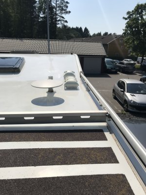

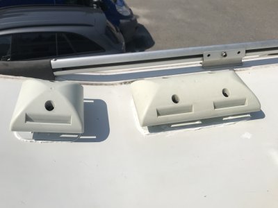

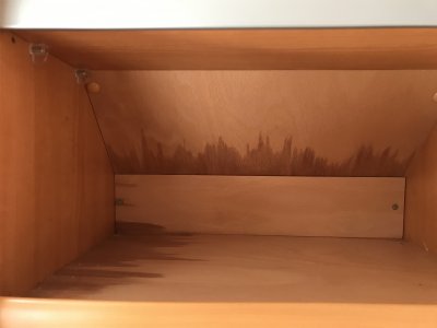

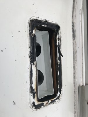

Här kommer lite bilder om hur det hela ser ut

Jag har bytt en taklucka tidigare och den enda som fungerade för mig var lacknafta för att kunna få bort allt gammal butyl, sedan för att kunna få bort lacknafta så var jag tvungen att använda allt möjligt, t-röd sprit, Gripen ren bensin mm..

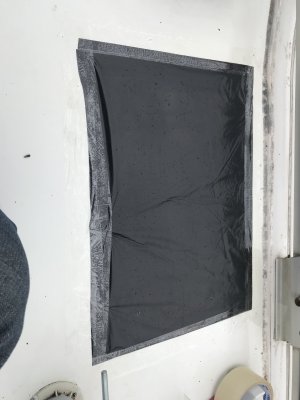

Jag har inte kunna göra mer än bara ta bort ventilen och täcka med plats och tejp hålet så att ingen vatten kommer in och det har regnat en hel del.... väntar på solen för att kunna göra klart jobbet. Vet inte hur långt tid behövs för att Sikaflex ska härda men helst vill jag att det ska vara uppehåll.
Har ett par torrbollar och en avfuktare som går 24/7 och som jag tömmer varje dag. Nu är det riktigt torr runt hållet där ventilen satt och förhoppningsvis så var bara det som läckte.

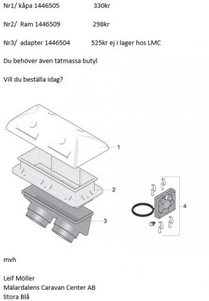

Ventilen säljs ENDAST via LMC
