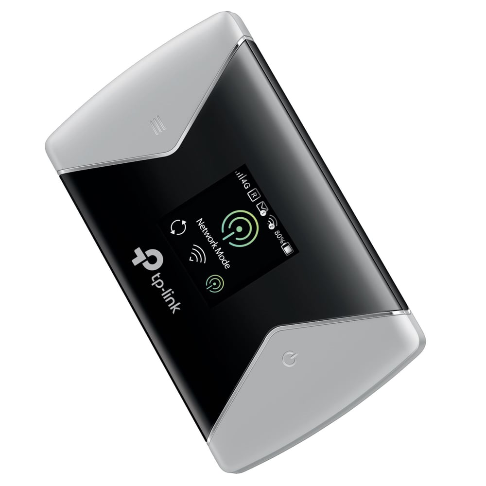

Då förstår jag att du har problem för den saknar band 28 på 4G som används ute på landsbygden i allt större utsträckning. Jag använder själv Tp-ling MR600 och den har band 28 och fungerar bra. Finns till reducerat pris på Kjell.

MR600 kan man driva med 12V ?
jag har den här och den verkar sakna band 28.
Ja det är bara att klippa sladden eller fixa egen kontakt och ansluta mot 12V.
Hej jag kollade och såg att den saknar band 28 men hade 3,7,8,20,38,39,40,41
Är det tvunget att ha band 28 ?
Svaret är ja, med början från 2019 då denna frekvens togs över av mobiloperatörer, var tidigare använt för TV-sändningar.
Om man har en fast plats (sommarhus) så kan det vara annat band just där, och tex MR400 fungerar utmärkt.
Även antenn måste vara avsedd för kanal 28, mina enkla tester visar inget behov av extra antenn, har MR600.
Det finns säkert andra nyare routers som klarar detta, men före 2019 fanns inte routers med band 28.
Telia, Telenor och Tele2
700 MHz (band 28A) byggs under 2019 för att få bättre täckning utanför tätort.

Band 28 är LTE på 700 MHz och det som ger täckning utanför större orter. Utan band 28 får du problem med mobilt bredband "ute i skogen".

Är det någon som vet om Tp-link Archer mr200 har 700 MHz bandet? Jag har letat men kan inte finna några uppgifter om det någon stans.
Till saken hör att jag i år haft betydligt sämre uppkoppling i områden där det tidigare fungerat bra.
MR200 har inte band 28,föreslår byte till MR600
