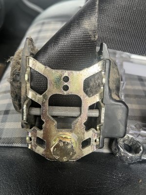

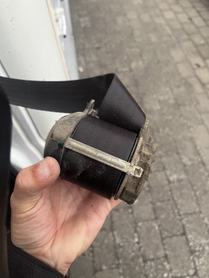

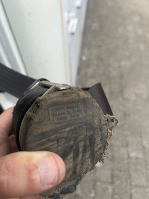

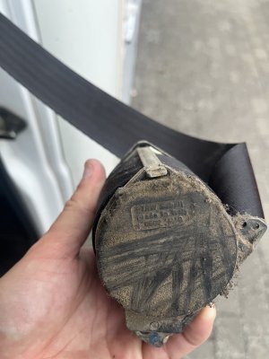

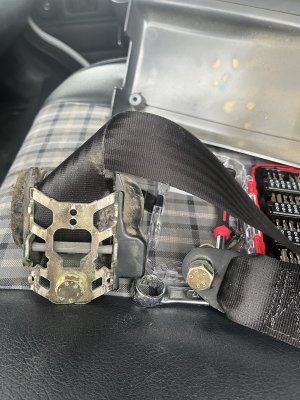

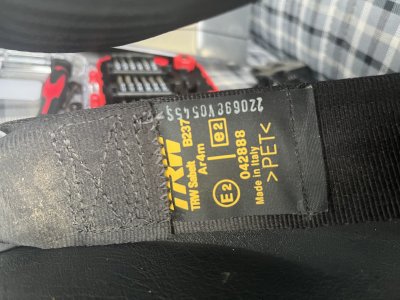

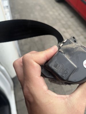

Fick 2a på säkerhetsbältet på förarplatsen på min fiat hymer från -99. Har ringt runt men har ej fått tag på nytt bälte. Reservdelsnummer är 1302762800 men lyckas ej beställa.
Bifogar bilder.
Tacksam för hjälp att hitta nytt bälte.

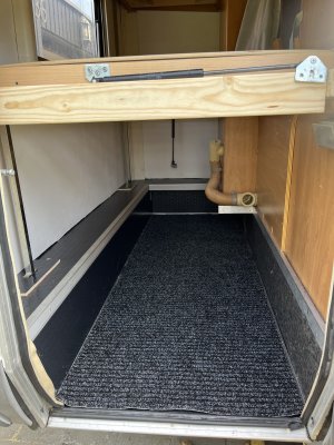

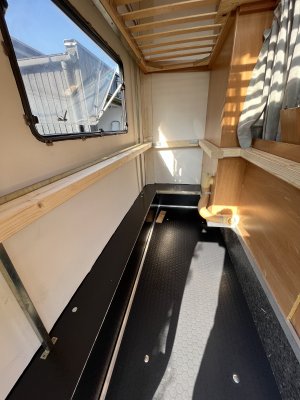

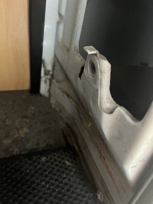

Borde väl finnas på någon skrot? Är det rullen som inte funkar eller själva bältet som är slitet? Hittade du förresten läckaget när du renoverade? Har en liknande bil och är lite rädd för att listerna mellan tak och väggar inte ska hålla tätt. De är ju T formade och omöjliga att ta loss enda sättet är väl att försöka täta mellan list och kaross i så fall....

Remmen är för sliten.Jag var på Autodemonteringen i Sjöbo. Dom ville sälja ett begagnat bälte för 1500kr som var 20 år gammalt. Det gick sönder när han visade det. Fick ingen bra känsla så köpte inte där.
Tror det blir detta bälte från mekonomen. Ska testa iaf. Säkerhetsbälte - automatiskt 4-punktsbälte
Jag drog ut en T-list och tätade om men det är inte helt enkelt. T-listen gick sönder eftersom det är små hål i den som fäster i fogen. Löste det genom att borra nya hål och sätta tillbaka med ny fog. Har även försökt täta utifrån, inte så snyggt men hoppas det håller tätt iaf.

Funderar på om man kunde skaffa en tunnare pip till tätningsmedlet på något sätt och sedan täta om utifrån. Har läst en del om detta problem på tyska sidor och de fräser ut den gamla listen och fyller i tätningsmedel och sätter i ny list....Men det är ju många meter list på bilarna. Jag har lyckats köpa bälte flera gånger som varit i mycket bra skick på Returbilen/Delplocken. Såg att du bor i Skåne och där finns en stor anläggning i Malmö nära stationen.
