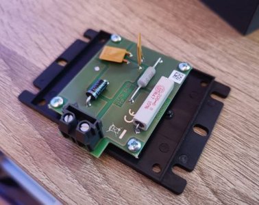

Hej, jag kollade upp Votronic'en lite och kundrecensioner. Den fick kritik för sitt fattiga och billiga innehåll.
Många saknade någon liten lysdiod som kunde tala om att den jobbade i alla fall.
En hade tvivlat och kopplat in mätare för koll en längre stund m.m.
Men trots billigt innehåll och med uppkopplingar för koll så fick den med berömd godkänt av de flesta med kommentaren, den fungerar faktiskt.
Någon skrev att den funkade fint med blandat litium och vanligt start, en skrev att det inte funkade med blandning.....
Men i stort så var faktiskt de flesta nöjda med den och den hade fått 226 betyg med genomsnittet 4.6 stjärnor av 5 möjliga, och det var faktiskt avsaknad av någon liten lysdiod som drog ner det mesta från full pott, och några missnöjda som vanligt med kanske andra elproblem.
Men :applaus: M.v.h. JANKRO.
Visa bilaga 233313
Ps. Finns på Amazon.se för 332:-
Jag har min kopplad på Load-utgången på Victron-regulatorn. Jag har ställt in nivåerna så att Load endast aktiveras när bobatteriet laddas. I Victrons app kan jag också slå av utgången när jag vill. Eftersom jag under vissa perioder har bilen stående utan landström med laddning från solpanelen behöver jag inte bekymra mig över att startbatteriet laddas ur av bilens elektronik. Lysdiod saknar jag inte eftersom det syns i Victrons app när den laddar via Load.
