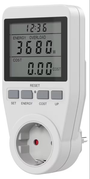

Jag har en husbil, Hobby T65 GE som värms av Truma Combi 6E. När jag kör på el blir det för kallt i husbilen, pannan värmer knappast alls. För att få lite fakta har jag låtit husbilen stå med elvärme på, och mätt den förbrukade effekten för att kontrollera om pannan verkligen fungerar som den skall. Inställningen av värme har två lägen El1 och EL2. När jag mäter förbrukad effekt visar det sig att panna drar < 500 watt i läget EL1, och c:a 950 watt i läget EL2. Enligt specifikation skall pannan leverera 900 resp. 1800 W i lägena El1 och El2. Men det är ju omöjligt sett till hur många watt som går in - den kan knappast leverera mer än halva sin specificerade effekt.
Har någon erfarenhet av detta? Skall jag anta att pannan är trasig eller felinställd på något vis?

Nu har jag mätt. Det är ganska lång anslutningskabel från vägguttag till husbilen, spänningen är 230 V i uttaget och 228 V vid pannan (när den går på EL2), så ja får nog leta efter något annat. Lyckligtvis är nog firman jag köpte husbilen av fortfarande ansvarig för dem här typen av fel. Tack för tipset i alla fall.

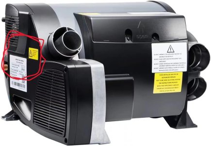

Jo, jag tror att elpatronerna är trasiga hos mig också ...
Hej.
Koppla loss kablarna från elpatronerna och mät motståndet på respektive patron, det ska vara runt 55 Ohm om patronerna är OK. Annars är de slut.
Detta fick jag från Trumas support när jag hade problem med min Truma Combi 6E.

OK, tack. Om jag hittar punkterna patronerna. Pannan sitter rätt så inbyggd, jag ser inte så mycket av det tekniska.
Måste jag ta bort någon inredning för att komma åt?
Tack för rådet!
Hej. Du får montera bort kåpan som sitter i bakänden av Truman d.v.s. inte den kåpan där varmluftsslangarna är anslutna.
Där innanför sitter anslutningarna på elpatronerna, skruva loss kablarna innan du mäter annars blir det fel värden.

Om man börjar att skruva sönder saker själv,kan ev garantier avslås.Skulle nog i ditt fall köpa/låna en tångamperemeter o läsa av pannans strömförbrukning i olika lägen, d behöver man inte öppna något utan mäter på sladden in i bilen

Helt rätt. Genom att jag testat med en watt-mätare i olika inställningar kan jag beräkna strömförbrukningen. Pannan förbrukar i lägena EL 1 respektive EL 2: 2A resp. 4A. I en manual jag hittat på nätet står det: Strömförbrukning vid 230 = 3,9 A (900 W) eller 7,8 A (1800 W. Dvs pannan förbrukar endast hälften av strömmen mätt i Ampere jämfört med vad den borde. Resultatet blir då att endast hälften av pannans effekt levereras i WATT räknat.

Ring till Alde service i Färlöv Tel. +46 44 712 70 (Alde och Truma är samma företag numera.) De är väldigt hjälpsamma med felsökning
över telefon. Det kan ju vara bra att veta vad felet kan vara när du pratar med säljaren för garantin.
