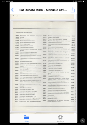

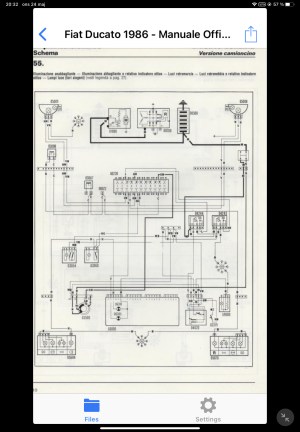

Hej och tack, jag har kollat fördelningsplinten du nämner men vet du vilket relä som går vidare till halvljuset sedan, har lokaliserat nedre till höger för parkeringsljus.
Italienska elscheman för Fiat Ducato bensinare. I princip borde det vara liknande i din bil.
Men man kan aldrig veta med de här gamla bilarna.
Försök även att kolla på kontakten som hör till tändningslåset. Det kan var brända kablar.
Mät även på reläna att minus finns till dom för styrspänningen.
Du kan söka på trådar som Wessly skrev tidigare. Där finns en hel del som handlar om skumma elfel.
Lycka till
