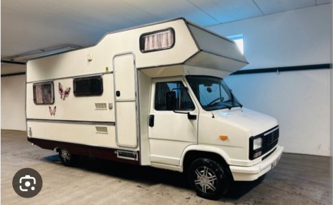

Ny som medlem här och även nybliven ägare till en Peugeot j5 av -88 års modell !
Undrar som säkert en del före mej var man får tag på rephandbok med elschema
till en dylik ?
