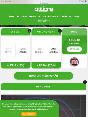

Inget med kaffe att göra. Googla motortrimning Optiono om du vill. Frågan var om hågon känner till om det är bra eller dåligt?

Bra.du vet vad det handlar om, kan det va någon som har erfarenhet om detta.

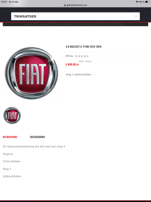

Jag gjorde det på gdm preformers i vallåkra det kan jag varmt rekommendera både billigare o kraftigare

Jag har gjort det på gdm preformers i vallåkra man har en annan ork i bilen så man behöver inte gasa lika mycket för man har en helt annan kraft så lite har förbrukningen minskat det tycker jag,men höjer du farten så dricker den,,,,hästar som jobbar vill ha mat brukar jag säga
