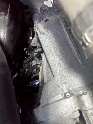

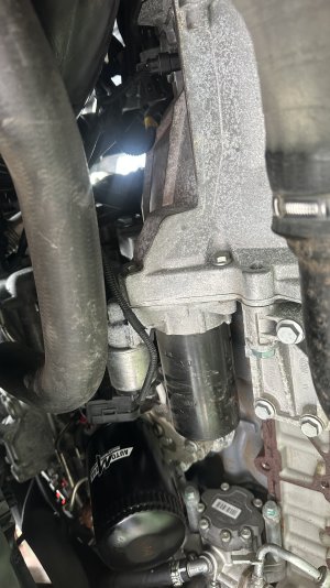

Nu har jag lyssnat på er alla, tack, började med att hitta avtappningspluggen- sexkantnyckel. Sedan på motsatta sida -högre upp-sitter en likadan plugg som jag först fyllde olja i- men det gick bara i 1 l. Efter mycket letande hittade jag en likadan plugg fram under luftrenaren. Denna ligger högre än de övriga varför det gick i resten av oljan här 2,9 l totalt. En slang gick att föra ner vid luftrenaren mot plugghålet.
Tack för hjälpen
