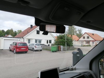

Varför gå över ån. Ta bort ordinarie spegel. Sätt dit en annan.
    3,5 MB · Visningar: 38
