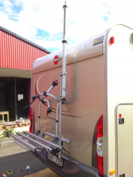

Min 2/70-antenn sitter på vänster backspegel och HF-antennen, Tarheel screwdriver, bak på ett rör som i sin tur sitter fast i cykelstället.

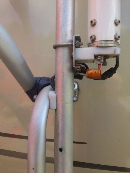

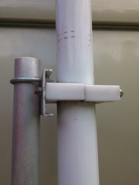

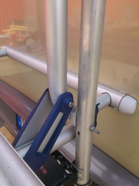

Börjar med monteringen av kortvågsantennen, en Tarheel 100. Den sitter monterad på ett aluminiumrör som i sin tur sitter monterat på cykelställets ena sida.
Man ser undre rörfäste, övre rörfäste med antennfot samt övre antennfäste.
Betrakta bilderna vridna 90 grader höger

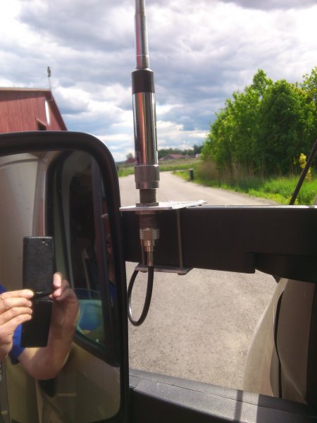

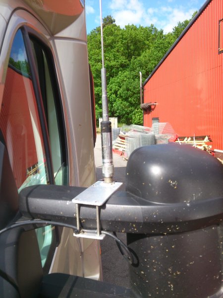

VHF/UHF-antennen, en Daimond, sitter på ett stycke aluminiumplåt som i sin tur sitter på vänster backspegel. Antennen har PL-anslutning och jag hade turen att hitta en en helgängad PL-PL-kontakt med två tillhörande muttrar.
Ett stort tack för bilderna! Vilka bra lösningar!

Smart! Går det att fälla in spegeln med antennen monterad?
Fick just hem min Yaesu FTM-400 (70cm/2m) och lider antennvalets alla plågor. Den Fiat ducato som jag har, har runda gummibälgar som sidospegelfästen. Jag får nog bygga en konsol på spegeln....
