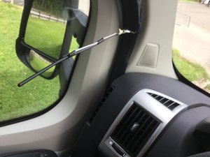

Hej tack för svaret har ochså 2017 års fiat antennen sitter i vänster stolpe ,sitter din nya antenn på samma ställe som innan?

Ok, då förstår jag din fråga :), den modellen känner jag inte till och är detta verkligen originalantennen? Min sitter på utsidan på höger framskärm!
Kanske någon annan här på forumet som har någon lösning med liknande antennplacering då?
OBS! Ej min bil på bilden utan lånad bild för vissa antennplaceringen.
