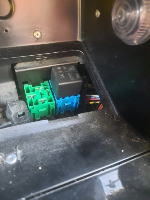

Tack jag ska försöka se om jag kan bli klokare på det där. Jag hittade de två relä i handsfacket som styr hel och halvljus jag känner att de klickar som de ska både för hel och halvljus. Jag bytte plats på dem men jag har samma problem att halvljus funkar inte. Det här med att mäta med mätinstrument är inte jag så hemma på men jag ska se vad jag kan göra20230915_180801.jpg20230915_180750.jpg

Hejsan, åter svårt att råda på avstånd och med skrift, för det verkar vara ombyggt i elsystemet, troligen mer än med automatiskt halvljus.
Att hitta rätt relä brukar vara enklast genom att röra på spaken och lyssna var det klickar....... men om det är just klickfunktionen i reläet som är trasig så blir det ju lite värre....... :msn_wall:.
Ett av reläerna vid säkringarna är blinkrelä (brukar ofta vara runt) så det går lätt att sortera bort med en blinkerstest.

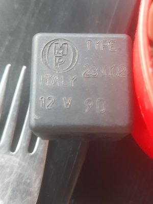

Jag bytte plats på halv och helljus relä men det är samma problem ändå halvljus funkar inte men reläna klickar som de ska. Jag har gjort rent med sandpapper på höger och vänster sida de jordpunkt punkterna med massa kontakter på. Men om reläna klickar som de ska då är det ju fel mellan relät fram till H4 eller hur
Enklast att säga är ju att... Det är tre kablar som går till H4 lamporna, en till halvljus, en till helljus och en till jord/minus som är till både halv och helljus. Så har helljuset jord/minus vid lampan så har även halvljuset jord/minus.

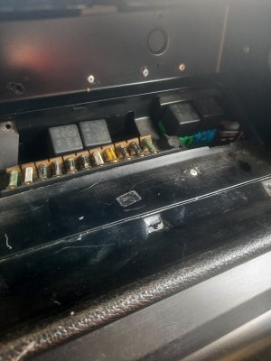

Jag har skiftat reläerna för att testa om det blir någon skillnad men samma problem kvarstår
Jankro hann före. Du kan mäta om det är spänning på säkringarna 3,4,5 och 6. I varje fall det elschemat jag kollade på. 3 och 4 är byglade med varandra, ett relä matar de säkringarna. Det andra relät matar säkringarna 5 och 6 som är byglade med varandra. Mät på övre sidan av säkringarna, den sida som är närmast reläna. Där kommer matningskablarna från reläna.
Om det är spänning där fortsätt med att mäta på andra sidan av säkringarna.
Är det spänning där fortsätt med att mäta om det finns spänning vid strålkastarna. Ta loss kontakterna från lamporna och mät. Mät i lampans kontakt när hel resp halvljuset är på. Då får du reda på var det ska finnas spänning när halvljuset är på, uteslutningsmetoden.
Du kan även testa lite med säkringarna. Man kan ta ur säkringarna till strålkastarna.
Ställ in multimetern på resistansmätning, Ohm. Mät på nedre hållaren av säkringshållaren bara där säkringarna är borttagna. Två av hållarna ska då visa ett antal Ohm. De andra två samma sak. Om två saknas är felet med halvljuset någonstans mellan säkringshållaren och lamporna. Belysning ska inte vara på vid Ohm mätningen.
Försök gärna att ta lite bilder med mobilen på undersidan av säkringshållaren.
Har du tur kan du se om något flatstift har lossnat. Även säkringshållaren i sig kan vara defekt.

Okej Tack alla Jag hittade felet.
Det första jag kollade var säkringarna i handsfaxboxen. Jag tittar noga på allihopa och de såg hela ut. Nu tittade jag igen och man ser inte att säkring nummer sex halvljus har brunnit därför att den brann precis i början på säkringen och böjdes upp lite grann så det syns inte först man typ måste ha en spegel. Det var så jag gjorde höll en spegel över säkringarna och då såg jag det snacka om att man kan bli lurad och tro att den var hel. Vänstra H4 lampan halvljuset var trasigt Jag fick byta den H4 lampan Det var nog därför som säkringarna brunnit..
