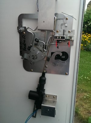

bild på insidan den långa stången är fjärrlåset om det är denna dörr under till höger är där hantaget drar
    673,7 KB · Visningar: 74
