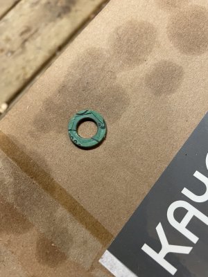

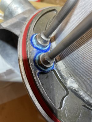

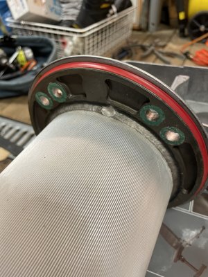

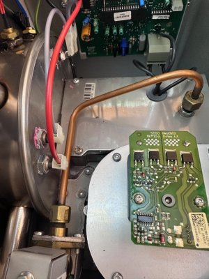

Bytte panna i höstas. Panna från 2011 började läcka, slutade fungera och elen påverkades. Kostade 43000 kr inkl montering (3010). Skickade en fråga till ALDE om dom vistte varför det hänt:
Svaret: Nu gissar jag lite:
Kan vara dålig glykol (olika blandningar) så packningar blir angripna som någon slags kemisk reaktion.
Kan vara så att pannan frusit men inte spruckit…då trycks el patroner och blir med tiden knäckta precis vid gängan.
Kan vara dålig spända, men det upptäcker man direkt när allt är nytt.
