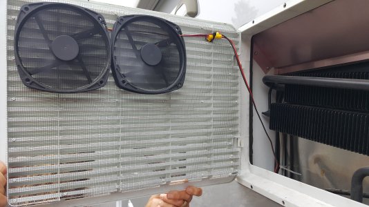

Har någon erfarenhet av dålig kyla i kylskåpet.
Är i Italien och värmen ligger på 30-35 grader ute
Har satt in fläktar bakom övre gallret för att få ut värmen, de går hela tiden.
Min fråga är till er där ute, jag kör nu kylskåpet på gasol för ev bättre effekt har ni erfarenhet av det?

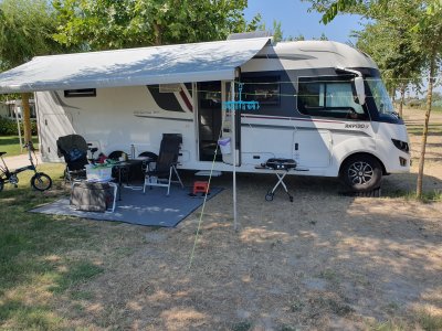

Roadliner
394
Härryda
30200
Vi har kört kylen på gasol i natt och jag sänkte kylskåpet med två pinnar/två steg.
Vi har kört med AC hela natten på runt 20 grader.
Det var kallt i kylskåpet nu på morgonen.
Så nu satte jag över det på 230v så nu får vi se hur det ser ut under dagen.

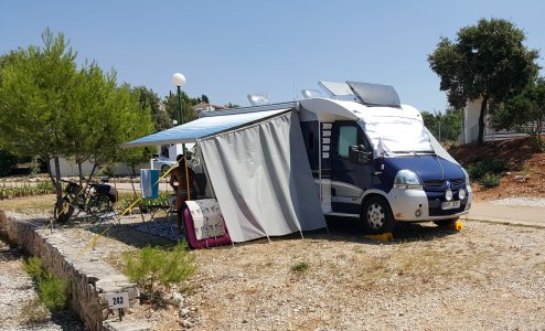

Gunillas Kenth
13.484
Hässleholm
När vi står i Kroatien och det är 36 grader +/- 5 så har vi alltid markisen ute med solskydd på framsidan och ena gaveln. Kylen på gasol så klart. Termostaten så lite som möjligt (33%) så kylvätskan inte börjar koka.
Sedan har vi två chassi-fläktar i övre gallret som blåser ut värmen. Utan termostat och dygnet runt.
Vinet som vi köper lokalt och ska dricka på kvällen kyler vi i en fylld vattenkanna.
Roadliner
394
Härryda
30200
Samma här fläktar i övre gallret,har tagit bort det nedre gallret, vi har skugga hela tiden på markis och kylskåp sidan.
