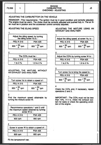

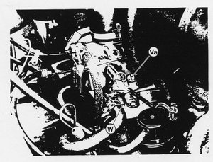

Hej, har du skruvat något på den stora justerskruven, lite diffus funktion men kallas ibland konstant CO (märkt Va) och kan ställa till mycket bekymmer bl.a. hög bensinförbrukning och krångel om den står fel, fast bilen går skapligt ändå. Lite diffus justering men här har du instruktioner från rep.handbok, det handlar om att få en slags balans mellan de två justerskruvarna.
Munstycket som sitter fast på tomgångsventilen kan ge mycket bränsle om inte solenoiden är fastdragen rejält och då klämmer fast munstycket där inne..... Nu blir det ju den nya "hatten" och en klämd O-ring som klämmer fast munstycket i stället.
Här har du bilder på den lite fattiga justeringen som finns.
Lycka till. M.v.h. JANKRO.
Visa bilaga 195661
Visa bilaga 195662
