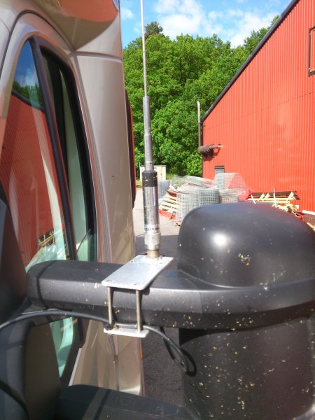

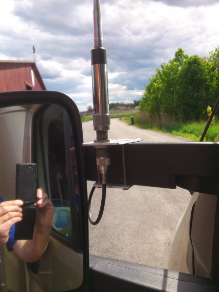

Om man inte vill borra hål så kan man göra så här.....
2 plattor aluminiumplåt och 4 långa M5 skruv/mutter. Det är plats för koaxialkabeln mellan dörren och hjulhuset.
//Göran

F.d. 29925
Sv: Komradioantenn på husbilen
Ett svårt val.
Antenn på taket med en plåt eller nät som jordplan är nog det mest optimala.
Kanske man kan använda befintliga takgenomföringar för istallationen.
Alternativet att fästa antennen på spegeln kräver en antenn med "inbyggd jordplan" för att fungera, men kommer tyvärr inte i ens närheten av en antenn som sitter på taket.
Men valet beror nog i huvudsak på vad man själv prioriterar.
(har "tyvärr" själv antennen på spegeln med sämre förbindelse.)

F.d. 50100
F.d. 29925
Visst, ser bra ut men för att kunna bedöma förträffligheten bör man nog mäta stående vågen.
G
Göran T625
Ståendevåg (SWR) är ju bara en parameter vad gäller antenner. Även ett motstånd på 50 ohm ger ju SWR 1:1! Verkningsgrad och strålningsdiagram är knepigare att mäta!
//Göran/SM5AWU
