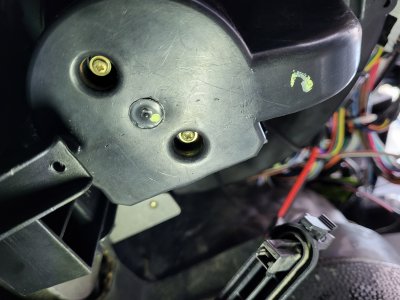

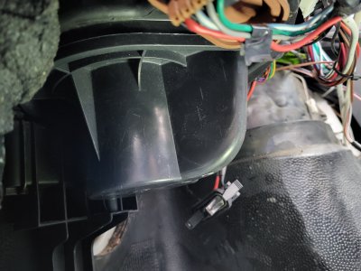

Jag måste byta kupé fläkt motor men får inte ut den? Den sitter i 3st skruvar men kåpan går emot en plast i bak kant.
Någon som har ett tips? Metall bygeln som syns på bild 2 är ivägen.Mvh20230707_092305.jpg20230707_092338.jpg
