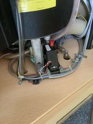

När man tömmer vattensystemet så fixar man så pumpen inte går igång och tömmer tanken, sedan öppnar man kranarna och även öppningskranar som sitter på golvet någonstans inne i ett skåp eller liknande. Då rinner vattnet ut ur systemet, men behöver för det mesta lite hjälp av lufttryck, blåsning m.m. för att slang och kransystemet skall bli tömt och frostsäkert. Även v.v. beredaren måste tömmas för att inte frysa sönder. Om de kranarna inte blir stängda så rinner det mesta vattnet ut ur systemet när man förväntar sig att det skall strömma ur kranarna och i toaletten så här i början på säsongen.
Det var därför jag/vi ställde frågan om du eller ev. någon annan tömde systemet och urtappningskranarna kanske står öppna vilket de borde göra om systemet blivit tömt i höstas, och inte för att något fryst sönder.
Det är inte säkert att du har samma kran som visas i bild. det kan vara två kranar, en för kallvattensystemet och en för v.v. systemet. Men de sitter alltid lågt, troligen i golvnivå. Och så v.v. beredarens avtappning.
