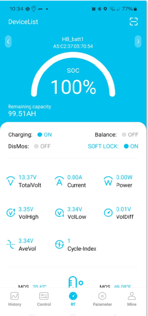

Började med att mäta upp på polerna och fick konstiga 8.1V på multimetern. Smått orolig kontaktade jag supporten och fick förvånansvärt snabbt svar på begriplig engelska. Följde deras tips om att ansluta laddaren och installera och koppla BMS-appen. Detta gick också smidigt med hjälp av QR-kod och appen anslöt blåtand till BMS utan problem.
Då visade sig att batteriet var nästan fulladdat och cellerna balanserade. Puh! Det fick gå till 100% varpå jag kopplade loss laddaren. Ny mätning och... bara 8.7volt?! Vad tusan?!
Nya meddelanden fram och tillbaka med supporten. När de fick se skärmdumpar från appen påpekade de att en inställning kallad "DisMos" var inaktiverad och jag ombads aktivera den. Men: det gick inte, då jag inte hade åtkomst till att ändra något i appen med mitt nyregistrerade konto. Bara se men inte röra.
Fick nya kontouppgifter från supporten som i ett trollslag låste upp appen. Och nu kunde jag aktivera "DisMos" och vips hade jag bra med spänning på polerna. "DisMos" är alltså inställningen för att tillåta urladdning. Väldigt märkligt att en var inaktiverad och att appen var helt låst innan jag fick ny inloggning.

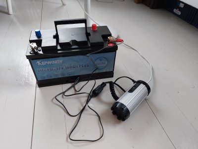

Ska innan dess försöka hinna göra några laddcykler för att se att allt lirar. ...Hur man nu laddar ur ett 100ah batteri utan att ansluta det till en husbil? Har inga bra 12voltsförbrukare hemma verkar det som...

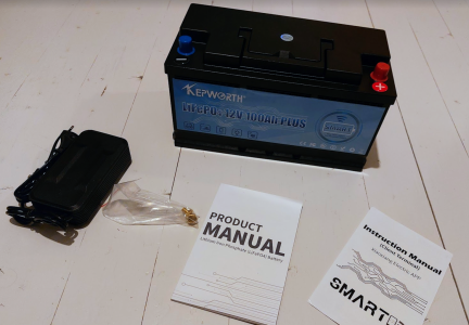

I kartongen

DisMos OFF gjorde ingen glad...

När du har appen kan du ju bevaka om laddaren fungerar som den ska, bms ska ju skydda från det mesta så du har ju dubbel säkerhet. En sk elkamin för 12 volt drar ju ut med 10A bra test bara att räkna timmarna.

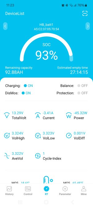

Efter lite mer provkörning visade det sig att de två knapparna för "Balance" och "Protection" enbart är indikatörer och tänds när cellerna balanseras och när överladdningsskyddet aktiveras automatiskt vilket det gjorde när det laddats fullt. Alltså sköts och aktiveras dessa inställningar på andra sidor/menyer i appen och det verkar rätt inställt.
