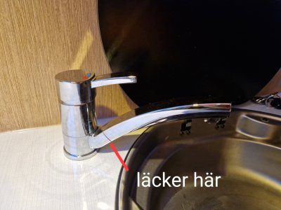

Vår vattenkran läcker lite i skarven på kranen. Se bild. Kan man laga detta eller måste man byta hela kranen?20230621_215705.jpg

Kolla samtidigt att strilen inte blivit mer eller mindre igentäppt. Det skulle kunna vara förklaring till att trycket i pipen ökat och att vatten därmed tränger ut i skarven mellan armatur och pip. Det sitter säkert en strålsamlare som kan skruvas ut och sköljas av och sedan läggs i citronsyra eller ättika så att kalkavlagringar löses upp.
//Michael, medlem

Eller köpa en ny strålsamlare. Billigt på classe. Typ ett par 10 or
