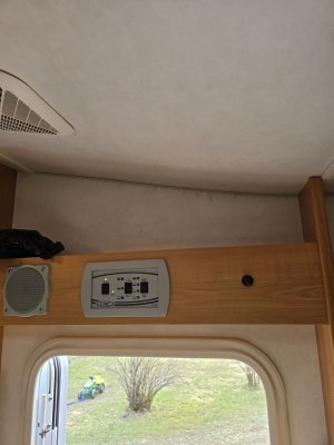

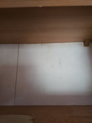

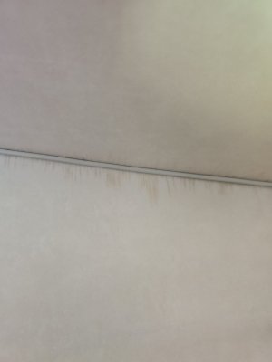

Ja, vikte har jag koll på.
Nu har ägaren gått igenom bilen och hittat tveksamheter.
Kan detta vara allvarligt eller kan det räcka med omtätning.
Fanns inte i somras säger han men i vimter har den stått under en presenning vilket kanske inte är så bra.

Ser ju onekligen ut som det kommit fukt via skarven. Bör kollas mycket noga och har nog inget med någon presenning att göra utan trängt in via dåligt tätad list...
Ja, så är det nog.
Det var på båda sidor och ungefär där plåtarna på yttertaket är skarvat så kan vara där
Har ju lagat fuktskada förr men vill inte börja med det de första man för.
