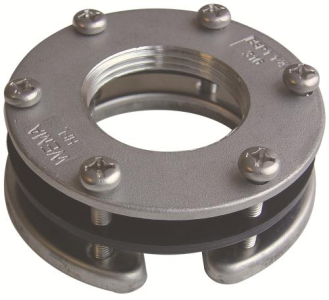

Till tankar på båtar finns det anslutningar för nivågivare (bild nedan). Om ytan runt hålet är jämn och hålet inte för stort kan det kanske gå att använda något liknande för att täta hålet. Den undre ringen har gängade hål för skruvarna och en öppning så att man kan lirka in den genom hålet i tanken. Den övre ringen, som på bilden är avsedd för att skruva i en nivågivare i, byts mot ett helt lock och skulle då kunna fungera som en tätning.
