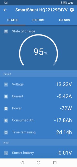

Ja du.... Jag fick nog ett måndags exemplar...
En av mina hb kompisar som har en hb från 2003 har aldrig behövt fixa något på hans kyl... Den bara går och går..
Fricamping har jag aldrig gjort, men jag kan lagligt parkera hb och sova över..
Ett tag hade jag 1 kW solpaneler... Men just nu har jag bara 700w... Varav 600w går att vinkla upp... Speciellt om vintern är detta viktigt...
Förra vintern laddade det så bra att en vän från Österrike kunde koppla sig in på mina paneler, och båda fick nästan varje dag 100% SoC... Nere vid Medelhavet...
Just nu är jag påväg ner för att stanna över vintern...
Detta blir första vinter med kompressor kyl, men med 350ah lithium och 700w solpaneler så kommer jag nog att klara det utan problem...
