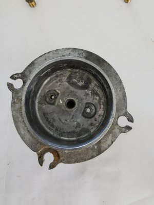

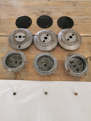

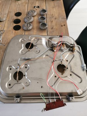

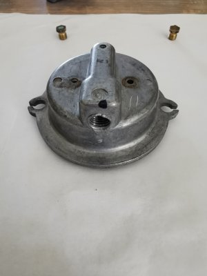

Hade liknande i min en brännare gick inte alls. En annan var det piss låga. Slutade med att jag plockade isär allt och rengjorde brännarna. Visade sig att det kommit vätska i munstycket
Jag skruvade bort lock. Delen under den och munstycke. Lät resten titta kvar. Första gången pillade jag bort skräpet som pluggade igen hålet utan demontering. Efter ett tag blåste skräpet dit igen och stoppade.
Sen demonterade jag och gjorde rent på riktigt
