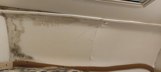

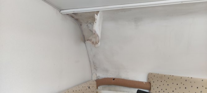

Jahapp, så var det min tur att laga fuktskada på vår 2000 Burstner A575.
Fukttestade bilen förra våren (direkt efter köpet) och fick en anmärkning, höger fram på takdelen i alkoven "måste åtgärdas" men enligt testaren så var detta ingen ny skada och därmed ingen panik...
En resa till Kroatien utan problem senare så lät jag bilen stå ute i nästan 2månader och när vi då skulle köra in den på torrförvaringen så hade svartmögel lagt sig på höger sida i frontdelen på alkoven, skrubbad bort med ättika och ställde in den, tänkte att det får jag kolla i år istället.
Nu är det givetvis ännu värre efter att vagnen stod hos firman som fukttestade ifjol, nu för att byta till Litiumbatteri och ny laddare bland annat.
När den nu kom hem igen efter en rejält irriterande väntetid så upptäckte jag hur illa det var i taket.
River just nu ner vävtapeten och konstaterar att det nog är lite bråttom trots allt, måste byta yttre list i takskarven och täta om detta utifrån och därefter tapetsera nytt i frontdelen på alkoven...
