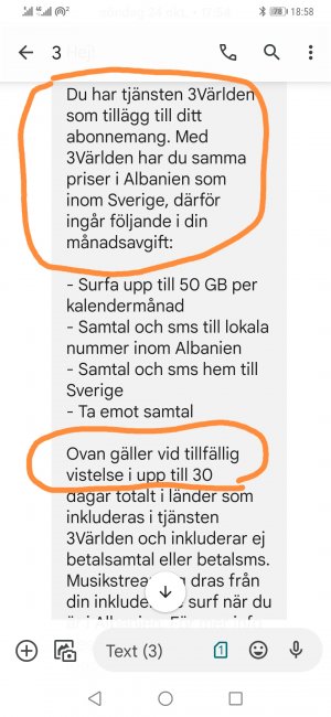

Det här tidigare här på hbk forum varit flera trådar om just detta... Och vad jag minns så var det en gräns vid max 30 dagar vistelse utomlands...
Nu är det säkert både 3-4 eller 5 år sedan detta skrevs i trådarna, så mycket kan ju ha hänt sedan dess...
Däremot fick jag detta sms av min operatör i år...

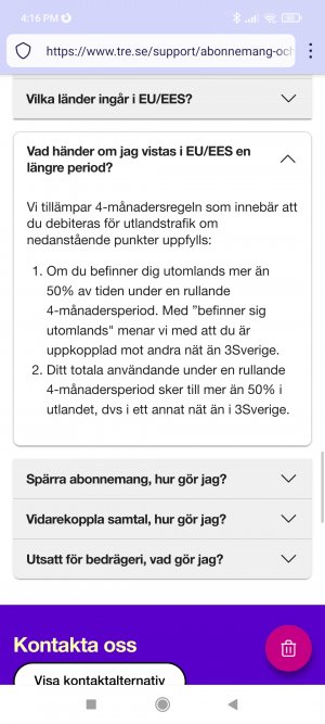

Intressant, undra hur 3 kan kringgå reglerna med fri roaming (som jag tolkat så har man rätt att ringa/surfa fyra månader)? 30-dagarsregeln kanske bara gäller just ett särskilt abonnemang hos dem?

Men det tråkiga är att det gäller bara i max 30 dagar från utresedagen, jag vet att vissa operatörer inte bryr sig..... Men har du tre så gäller det i max 30 dagar...
Jag har 3 som operatör på min jobbmobil och bor i skogen 3 mil söder om jönköping och har noll täckning. Skulle aldrig satsa på den operatören om jag åker utomlands. Har telia på privata mobilen och det har funkat klockrent dom senaste 15 åren ute i europa utan extra kostnader. Streamar TV och använder Radioplay i dom länder vi inte förstår språket.

Albanien är inte med i EU (ännu), så det är nog förklaringen till 30d.

Det är så som Arkilles skriver.... I avtalet finns också 3 världar.. Och då behöver landet inte vara inom EU och EES...
