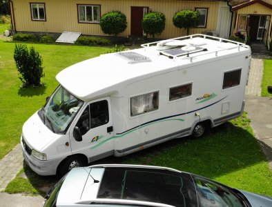

Vi är inne på andra året med husbil och redan förra året såg vi att den tar in vatten..
Först är vi nyfikna på om det finns nån mer som har just denna modellen här?
Allergo -67 årsmodell 2002

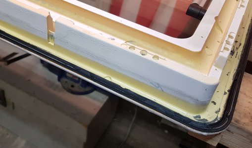

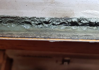

Vi Började nu med att ta ut rutor.. för att se om det var där vattnet kommer in men är väl inte helt säker att vi hitta rätt på en gång.. men det är någon innan oss som lag Silicon utanpå fönstret så det har nog funnits misstanke innan..
Rutorna är ju en ram som kläms fast.. och det har från början varit en gummilist men sen har någon roat sig med att fylla halva utrymmet med butyl..
Det går relativt lätt att rengöra men frågan är då om man kan lägga bara lagom butyl på listen och montera tillbaka eller om man helst skulle köpa nya lister?
Vi tänkte även ta bort takräcke och täta dessa hålen.. Tips på hur man får det tätt sen? Är det bättre låta räcket vara kvar och bara täta om?

Tror inte det varit någon gummi list utan man lägger butylband runt ramen och sen spänner upp den så butylen kryper ut.

Har haft en Chausen, jag tror den hette Odysse 94 på Ford. Två problem. Taklutningen var fel så regnvatten samlades på takets främre högra sida (omöjligt att åtgärda). Frostsprängning och läckage som påföljd. Tätade om med tveksamt resultat. Slutate med att jag monterade en tjock tejp över skarven. Tror det blev tätt. Hade tyvärr ett annat läckage vid luckan för toakasetteen. Blev avdrag vid inbytet.

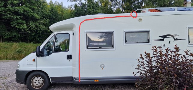

Nu har vi hittat de ställen där vi kan se det läckt in.. 3 ställen där golvet måste bytas i ytterkant men inget bärande och inget som syns.. men iomed det kunde vi se var det läckte in..

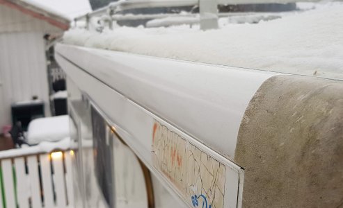

Just nu har vintern tagit över här men fick kolla lite på markisen idag. Själva yttre delen är böjd och det regnar in och står då vatten i själva markisen.. Nån som har haft erfarenhet av detta? Har försökt leta om det finns skydd att sätta på?
Som jag ser det är den yttre delen alltid utanpå och då kommer det alltid att regna in..
Visa bilaga 219051
Finns det inga avrinningshål i botten på markislådan?

Nu har vi fått karossen tät vad vi kan se! Lista på saker att göra minskar :)

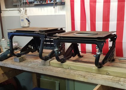

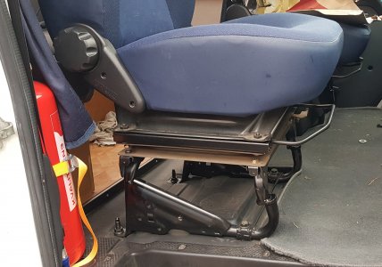

Jag fick kapat och sänkt stolarna i helgerna som var..
Nu letar vi extra armstöd.. det sitter nu bara på yttersidorna..
Nån som har tips på en skrot som kan ha dessa? Sett att det finns nya köpa..

Hej. Har en likadan bil som är fuktskadad hela vä sida, men kan inte se vart det läcker. Var läkte din in , kollade du vid färskvatten och el intagen ?
Får byta allt 50cm upp på väggen och 50cm i på golvet. / Thomas

Den jag gjorde i ordning köpte jag av en firma somt sålde den som gör det själv pga fuktskader Innanför plastkjolarna slutar väggen utan nån typ droplist så vattnet sugs går rätt in i golvet.fick byta golvet från vägg in till rambalken runt hela bilen garage luckan hadde läkt in runt ramen fick byta runt där också.Alla fönster tätades om.
Plockade ut hela inredningen i bilen.
Vatten har en väldig förmåga tränga in efter jag fixat bagaeluckan såg jag när det regnade att det kröp in vatten i mitten nertill på ramen till bageluckan det var vid skarven av ramen kanske nån tiondel millimeter där det läckte in.
Jag har några skivor kvar typ frigolit specialbeställa rätt tjocklek för golvet dessa har slutna celler drar ej åt sig vatten om det är intressant.
