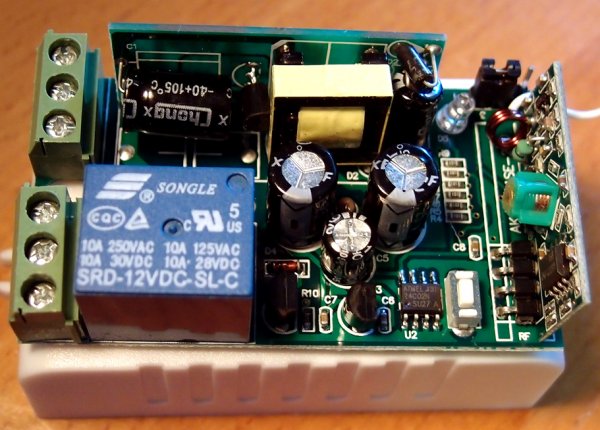

Så här ser den ut inuti. Kolossalt imponerande, i varje fall för mig!

Fel pryl for husbilsbruk, den har en innebygget ac-dc forsyning som produserer 12V til elektronikken og drift av releet - om du klarer å koble deg inn på innsiden av denne så burde resten fungere på 12V.
Det vertikale kortet med trafo på er mest sannsynlig ac-dc forsyningen.
Det andre lille kortet regner jeg med er radiodelen, og resten er reledriveren.

Varför krångla till det med en 12v-230v omvandlare når hela verkar drivas med 12v. Som Knut sa gå in direkt efter nätdelen, det lilla kortet i överkant. Om du mäter där finns det säkert en stor el.lyt med ca 12v. Löd in dig där bara! Eller be något elektronikkunnig bekant göra det.
Det är ju ett 12v relä nere i vänstra hörnet! Därför vet man att inspänningen är 12v. Sen är det möjligt att det finns en spänningsstab som tar ner drivspänning till IC-kretsen men det ändras ju inte för att man får 12v från bilen direkt.
