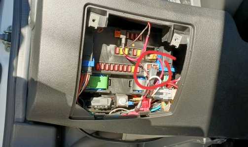

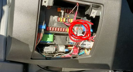

Fjärren till min Fiat Ducato 2015 slutade fungera helt plötsligt.
Defa-larmets fjärr fungerade som vanligt och knappen på instrumentbrädan fungerade också.
Satte i ett nytt batteri, det gamla var inte slut.
Pratade med en verkstad, "ingen aning" sa dom. Omprogrammering kostar "en timmes jobb, ungefär".
Skulle alltså bli ca 1500 Sek....
Kollade runt på nätet och det verkar vara ett relativt vanligt fel.
Hittade tips om att bryta batterispänningen en stund.
Har ALDE värmematta i hytten, bökigt som f.. att komma åt batteriet.
Hittade ett annat tips, ta bort en (vit) snabbkoppling i säkringslådan några sekunder.
Gjorde detta och fjärren fungerar igen!!!!
Se bild.
Se bild.
Visa bilaga 232096
Hej. tack för info. Kan du vara bussig och markera var den vita snabbkopplingen ligger.
