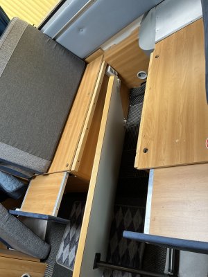

Hej jag har nyligen köpt en Fiat knaus suntraveller 604 TI. 2002.Då instruktionsboken har kommit bort med åren finns många frågor.Dinetten går inte att bädda med bordet,ska det vara nån extra skiva el dyligt? bordet ser ut så här med fastsättning i väggskena och ett ihopfällbart ben.Tror det ska vara orginalbordet.Tacksam för svar.

Har du kollat hur det blir om du lägger ner bordet och förankrar det i det låga väggfästet? Med lite pyssel brukar dynorna från säte och ryggstöd bilda en bädd....Sen är det helt normalt med lite springor mellan bordsskivan och sätenas botten. Idealet är ju om man kan lägga en bäddmadrass över dynpusslet men då ska ju den förvaras någonstans också!

Tack för tipset! men hjulhuset höjer bordskivan så den inte ligger plant..klurigt.

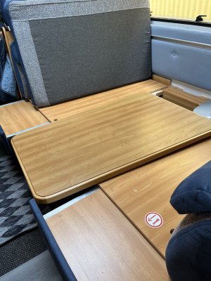

Hvordan er bordplaten støttet opp på de to bildene, ligger den oppå de to andre platene? Mulig kameravinkelen gir litt feil inntrykk, men kan du flytte bordplaten 5cm lenger ut, slik at den går klar av hjulbuen og flukter med endeplatene på hver side? Kan det tenkes at bordplaten ikke er original, og derfor litt for stor?

kanske inte är orginal bordet som du säger ialla fall.ligger ju på soffan på båda sidor.

Har aldri opplevd at bordplaten bare skal ligge løs oppå de andre slik som det der, vanligvis vill alltid platene ligge stabilt og plant, så jeg mistenker at bordplaten ikke er original ja. Hvordan ser det ut når du tar vekk platen, har du noen kanter eller lignende som en annen og litt mindre plate kan ligge på og samtidig lage et plant underlag? I så fall kan du kanskje rett og slett kappe til en plate i passende tykkelse og bruke det i stedet for bordplaten?
Edit: Men da får du jo også en ekstra plate som må oppbevares et sted, både dag og natt, så det er kanskje ingen god løsning likevel...

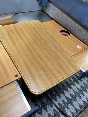

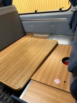

Ja får nog bli så ,är ju hål i soffsitsen ,kanske det har varit en bordskiva med pluttar som ska in i dem..

De hullene, er ikke de bare for å få tak med fingrene for å vippe opp plata? Ser det er et par lister skrudd i forkant av benken på hver side, samt de to utdragbare platene under hver benk, alle disse ser ut til å være i samme høyde. Kan virke som om det mangler en plate, pluss at bordplaten er uoriginal, men her hadde det absolutt vært kjekt med en bruksanvisning.

Ja. Stort tack!

Du har möjligen inte fått någon plywoodskiva ca 10mm tjock med bilen? Kan finnas under någon madrass eller i garderob eller liknande?
