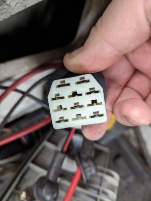

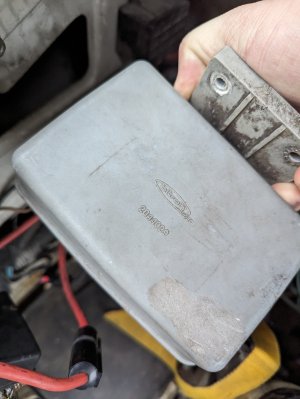

Hade behövt lite hjälp, Mitt nuvarande relä till Glödstiften har slutat att fungera och modellen är enligt nedan

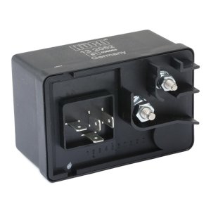

Detta relä har 6 stift och jag har nu köpt ett nytt relä som är mycket mindre men det har bara 4 stift på baksidan något som vet om man kan "konvertera" från det gamla till det nya och isf kan förklara hur det går till :)
Tack på förhand
Gamla reläet:
Nya

Jag blev nyfiken och googlade på ditt problem.
Vad jag förstår ligger det till så här.
I din bil har du ett flammstartsystem, ett glödstift i insugningsröret. (jag har också detta system i husbilen)
Relät du kallar "nya" är ett relä för motorer som har ett glödstift in i var cylinder.
Denna länk kanske är till nytta:

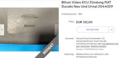

Hej, ja det har rätt nummer och är rätt fast det är taget från nästa generations Ducato.
Jag har letat och det verkar vara dåligt med nya och även beg. och problemet har varit uppe här tidigare.
Beg. från England.
Sista nya som jag hittade från Italien... Men slutsålda tyvärr.
(Söktext : Bitron Video 2044029)
M.v.h. JANKRO.

STORT Tack har googlat och googlat och inte alls tänkt på att glödstift systemet var på detta sätt (förklarar varför jag inte hittade 4 glödstift när jag letade) Då skall jag leta nytt relä som är till "Bitron" modell av glödstift system.
Beg. från England.
Visa bilaga 232653
M.v.h. JANKRO.
