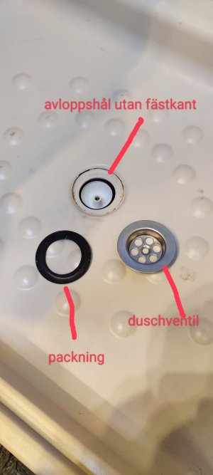

Utloppsventilens diameter i duschgolvet har blivit för litet vilket innebär att avloppsröret inte kan sluta tätt. Avloppshålet är nedsänkt i golvet ca 5 mm men det finns ingen "fästkant" längre för ventilen. Lösningsförslag mottas gärna.

Det ser ud som om at gulvet er revnet hele vejen rundt om afløbshullet. En helt almindelig fejl med dårligt plast og manglende understøtning.
Jeg har selv haft fejlen i en tidligere husbil. Jeg købte et nyt gulv men arbejdet med at udskifte var voldsomt besværligt.
I dag ville jeg henvende mig til et folieringsfirma, så de kan lægge en plastfolie på det rengjorte gulv. Gerne ud over revnen og ned under kanten.
Når det er på plads så isættes en ny pakning og en skrue der kan trække den blanke del og den hvide del nede i hullet helt sammen så utætheden er væk

Har haft liknande problem. Jag har haft hjälp av en plåtslagare att tillverka
och forma en rostfri bricka ca 15 mm., större ön hålet i plastbottnen.
Med gummipackning på båta sidor blev det tätt och höll.
Minns ej om jag fick skaffa lite längre skruv.
