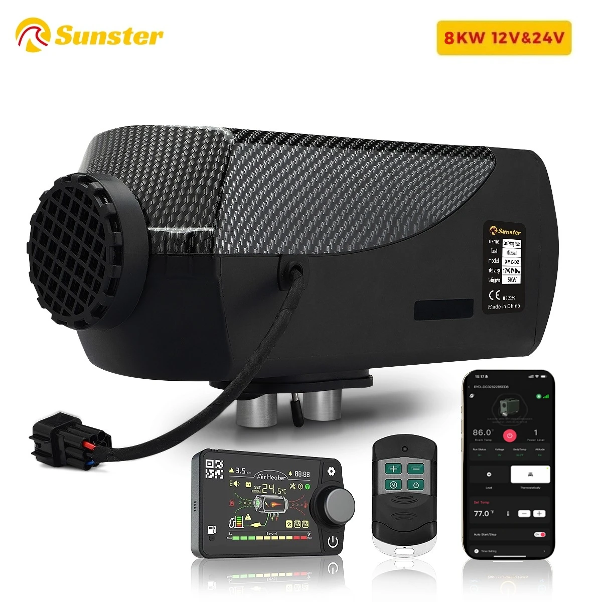

Jag har haft några kinesiska diesel heater.... Och bytt upp mig efterhand som nya finneser byggs in...
I sommars köpte en kompis och jag en med Blutooth funktion, och som stannar helt vid inställd temperatur och starta sen helt automatiskt när tempen har sjunkit under 2° inställd temp.
Tyvärr hade båda problem med termostat inställningarna så de åkte ut.
För några veckor sedan hittade jag en likadan men annat märke på Ali Express... Och då var det black freday... Och den kostade då strax över en tusenlapp... Så jag beställde en för att testa.
I går monterade jag in den.... Och det jag kan säga så länge är att.... För att vara en Kina diesel heater så är denna den bästa jag haft/sett.... Allt fungerar som utlovad... Så nu är det bara att hoppas på att kylan håller i sig här nere i Grekland.. :twitcy:
Är du ute efter en som äe helautomatisk så är denna det...
OBS köp inte dessa på Banggood, håller fortfarande på att reklamera dem på BG. De gör det svårt då de drar hela tiden ut på sina svar... :confused:
Just found this amazing item on AliExpress. Check it out! €105.32 50%OFF | 5KW 12V&24V Diesel Heater bluetooth App & Remote Control w/Automatic Altitude Adjustment Air Heater for RV Trailer Camper Van

Detta låter som ett riktigt fynd!
Egentligen mycket märkligt att start/stoppfunktion kopplad till termostaten inte funnits tidigare.
Det lär ju vara en Webastokopia.
Har sedan tio år en Ebersprächer i vår husbil, den har 4 olika effektlägen samt start/stopp som den växlar mellan.
Var sitter termostaten i ditt senaste fynd. Sitter den i panelen eller på insuget till värmen. Det senare är nog vanligt, vilket de som tar inluften utifrån har fått erfara. Då kan värmaren inte reglera utan går på full effekt hela tiden.

Hej...
Jodå det finns sen flera år tillbaka en fjärrkontroll/styrkort där man kunde ställa in automatiskt start/stopp.... Den var dyr och tillverkade i Australien.... After burner heter den och den fungerar med flera äldre kina värmare...
I denna sitter temp givaren i displayn, och du kan kalibrera tempgivaren..
Denna har också en tank display så man ser hur mycket diesel man har förbrukad/kvar
Nu väntar jag bara på att det skall komma en med automatisk
nattsänkning :spinny:
