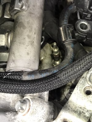

Motoranalyslampan började lysa på min mb sprinter motor 319 cdi (Adria Polaris 2011)
kollade felkoden med min läsare coh den visade att cyl 1 och att glödstift funkade inte som det ska göra
rengöring kring stiftet med tryckluft och spraya med krypolja ( Omega 636)
demontering luftfilterburk div anslutningar
och börja sakta försöka skruva ut glödstiftet
montera dit ett nytt glödstift kostnad 216kr
nolla felkoden klart
undrar vad en verkstad hade begärt för liknande jobb
