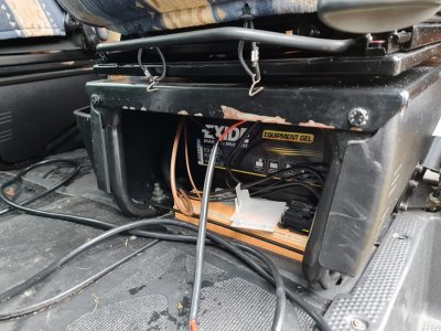

Jag har funderat om det enda sättet byta bodelsbatteri är genom att ta bort framsätet förarsidan. Bilen är Hymer årsmodell 2005. Fiat Ducato. Det är omöjligt ta bort batteriet när det är så trångt.331178501_848402296260382_7248057508314778087_n.jpg

Kommer du inte åt infästningen av batteriet så återstår nog bara att lossa stolen, bultarna i golvet ser någorlunda lättåtkomliga åtmintone på framsidan, alternativt bultarna strax under stolsdynan.

Har en 03a och det är väl samma hytt. Brukar lossa sätet när jag tar ur batteriet för vinterförvaring. 4 bultar och enkelt jobb fast stolen är tung och knölig att lyfta ut.....
