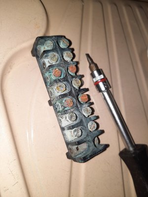

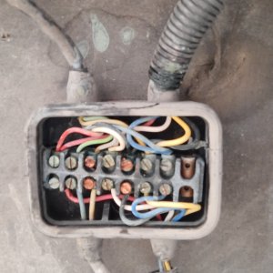

Tack alla för bra tips Jag tog isär kopplingsdosan längst bak under bilen som fördelar ut ström till dragkroken blinkers och allt där bak och det var ju massa vatten i den. Det run säkert ut ett par 3-4 matskedar vatten. Man ser också på kopparen att den har ju ärgat så in i attan på alla skruvar där är ett under att det har funkat överhuvudtaget. Jag mäter på den röda kabel och den är helt död den får ju ingen ström alls. Får köpa en ny kopplingssockerbit Men den får ju inte ström så felet måste ju ligga fram i cockpiten eller något.
Sätter jag på blinkers och mäter då får jag reaktion men stänger jag av blinkersen så är det ingen ström alls på någon av dem plintarna
Om någon kanske har kopplingsschema på den här dosan som man vet vilken som är ljuset

Ja där ser man, det fanns en dosa under bilen. Det går nog inte att mäta på skruvarna pga all ärg och rost. Du kan behöva mäta direkt på kablarna, skruva loss en i taget och mät. Sätt tillbaka kabeln och lossa nästa osv. Har kollat på säkringshållaren, det är ganska vanligt med ärg och dålig kontakt. Det kanske inte räcker med att vrida på säkringen. Byt gärna ut säkringen.
Kolla även hur det ser ut i dragkroken som det har skrivits om.
Jag tror att felet sitter i kopplingsdosan. Vatten och ärg är rostens bästa vän.
Du behöver antaglig skala om en hel del av kablarna. Om jag var du skulle jag byta ut dosan. Visst finns det elscheman men det stämmer kanske inte. Dokumentera och åter dokumentera innan du börjar skruva isär något i dosan.

Snyggt jobbat. Måste säga att du är beundransvärt "enveten"! :)
Jag satte dit ny kopplingslist och det verkar som det funkar fast det glappar lite så jag får skala några kablar så jag får fram färsk koppar
Gör det på alla, och spruta sedan lite tunn Tectyl över alltihopa, även där kablarna går in, så slipper du framtida problem.
