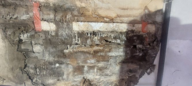

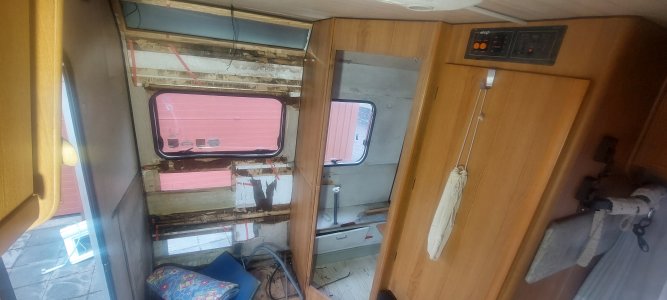

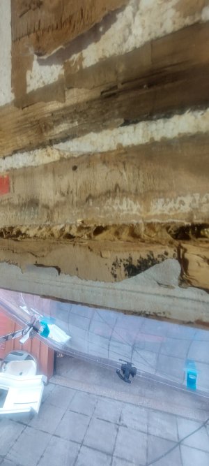

Då var det dags för för mig att redovisa ett pågående projekt. Något som föll mig lite i knät utan att jag egentligen hade planerat att det vare sig skulle hända eller ens falla på tal.
Det hela började med att jag egentligen skulle se till att få ordning på kylskåpet olika elektriska funktioner i min gamla Ford Transit, Elnagh Clipper från 92. Förvärvd under pandemin våren -21. Min första husbil. Jag borde läst på mer och undersökt bilen bättre kan man lugnt säga...
Vi hade strulat med att vare sig 220 eller 12v fungerade i kylskåpet, vilket ,som ni vet, leder till en hel del problem (om inte olagligheter). Så jag rev ut kylskåpet för att se om jag kunde bli kompis med saken i fråga.
Spisen fick lyftas ur för att komma åt diverse infästningar och även de kablar kopplade till kontrollpanelen.
Nu fick jag mig en smärre chock...
Bakom kylskåpet verkade tillsynes stora delar av reglar och täckande plyfa vara genomruttet. (Var man kanske lite naiv och hoppades på att det var isolerat till detta området. Men så var ju så klart inte fallet)
Nu så hade man helt plötsligt ett något mer omfattade projekt att ta sig an.

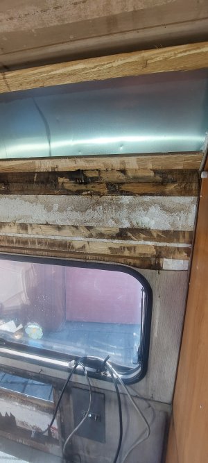

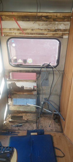

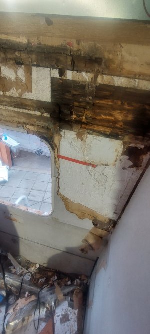

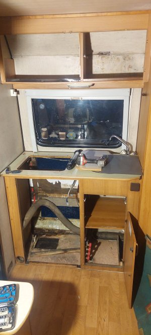

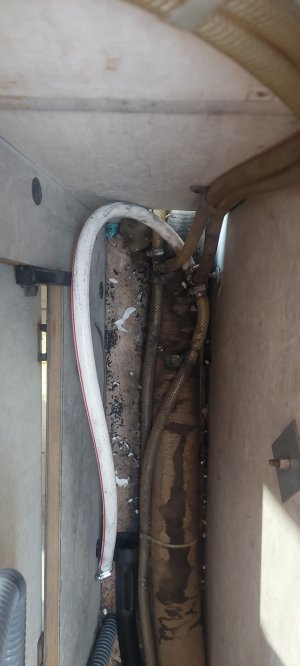

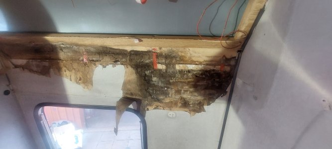

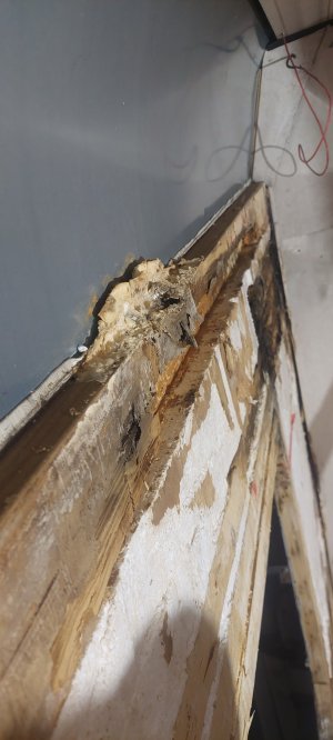

Inte hade det bara trängt in fukt vid kylskåpet från/tillluftsventiler, även där taket överlappar den bakre väggen.. Fyra borrade hål, två i köksdelen och två i den intilliggande badrumsdelen, som tidigare klåpare till ägare hade försökt plugga med silikon har skapat en härlig miljö för svampen att trivas.
Varför dessa hål ens gjort kan jag inte svara på. Men funktion saknar de i alla fall. Kanske har det suttit någon markis eller annan påhängning bak i rumpan på bilen.

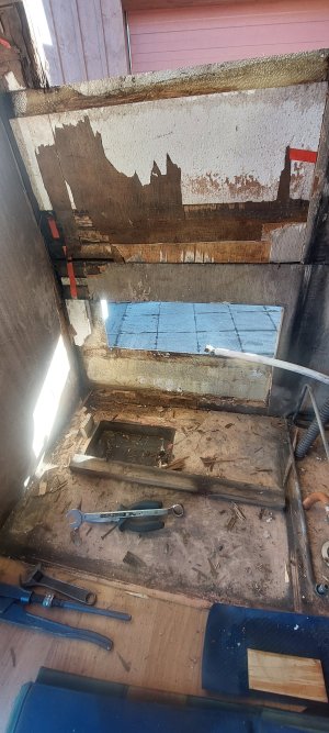

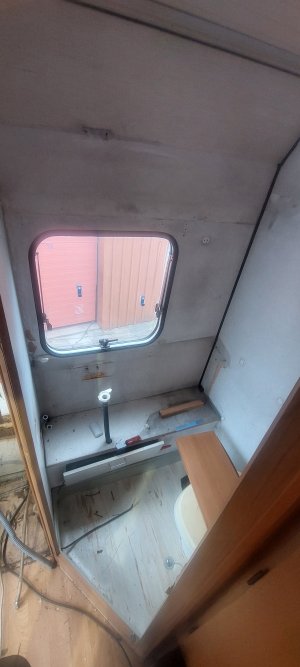

Så det blev till att riva ut hela badrummet med.
Spår i form av avföring kan ge ledtråd på att bilen har erbjudit ofrivilligt härbärge åt mindre gnagare. Kul!

Stackars dej, men man kan ju tycka att det ska kännas på lukten när förruttnelsen gått så här långt, nästan färdig blomjord :(
Ja det tänkte jag också på. Den öppna ventilerande bakom kylskåpet dolde nog odören där.
När jag väl rivit våtrumstapeten/tätskiktet i badrummet kom doften av kompost fram ordentligt. Så skiten har väl fått frodas väl bakom den täta tapeten..

Nästa steg blir att forska vidare i hur långt in i golvet rötan har trängt igenom. Sedan blir det till att sätta sig i ritbänken och skissa upp ev ny planlösning och ritningar på inredning.
Uppdatering kommer inom kort!
PS. Tips på material, verktyg och allmänt husbils-vett & etikett välkomnas gladeligen!

Om du söker (som du kanske redan gjort) så finns det massor med trådar om renovering av fuktskador m.m. och m.m.
Du är inte ensam om att hitta lite fuktskador ;). Jag brukar skriva, att om det ser totalt hopplöst ut så beror det på att man inte hittat nollpunkten/vändpunkten än och rivit för lite.

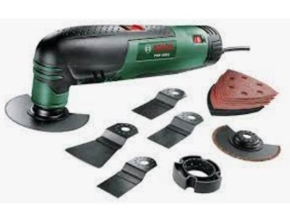

Ett helt oumbärligt verktyg till fuktskaderenovering och kapning m.m. när friska ställen dyker upp är i alla fall ett Multiverktyg som numera finns i många prisklasser som funkar bra.
Lycka till...... Det går även om det ser illa ut.
M.v.h. JANKRO.

Införskaffade biltema version. Har fungerat bra än så länge. Vi får se hur länge den orkar med. Men för 350kr så upplever jag att jag redan fått valuta för den slanten!
