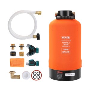

Idag dök tanken igen upp i mitt huvud :eek: ....
Så jag letade lite på nätet...
Hittade denna som också sägs fungera till husbilar båtar mm..
Misstänker att det är en typ av jonbytare filter...
Någon som provat denna..?
